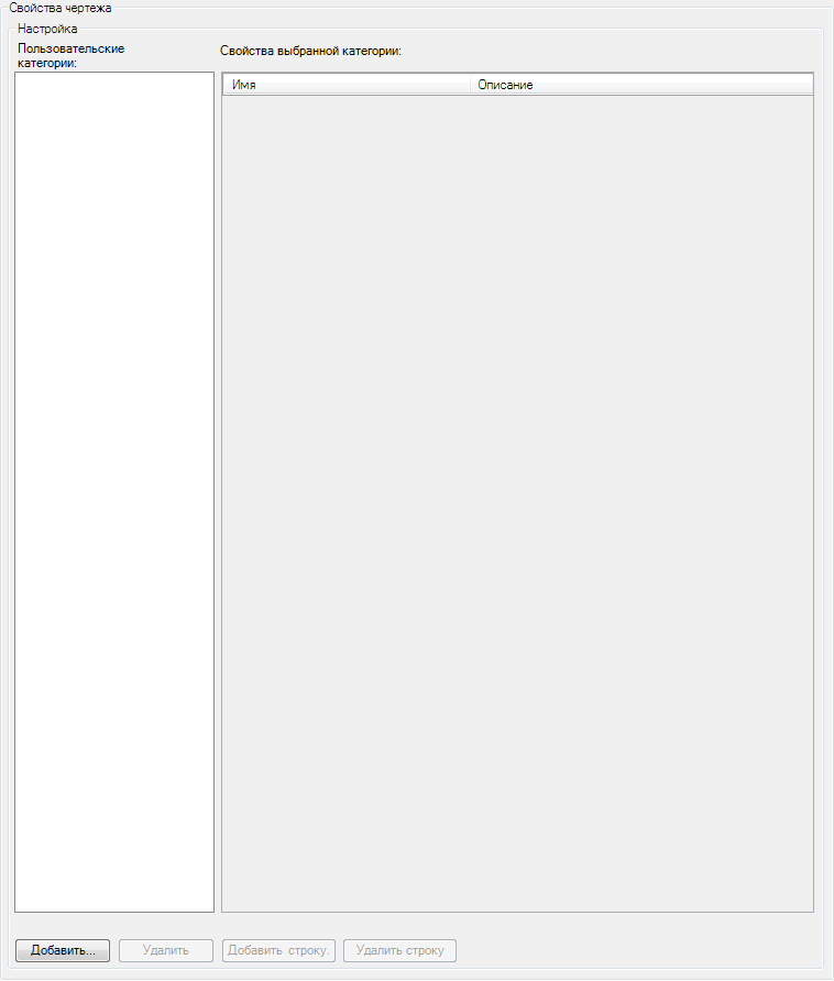

  3. В области "Свойства чертежа" в разделе "Настройка" щелкните "Добавить".
  4. В диалоговом окне "Добавление категории" введите имя для новой категории (например, Дополнительная информация). Нажмите "ОК".
  5. Щелкните "Добавить строку".
  6. В диалоговом окне "Добавление строки" сделайте следующее.
    • В поле "Имя" введите имя для свойства (например, Имя проекта).
    • В поле "Описание" введите описание (например, Проект, к которому принадлежит этот чертеж).
    • Нажмите "ОК".

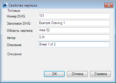

  7. В структуре Диспетчера проектов щелкните чертеж правой кнопкой мыши. Выберите "Свойства".
    В диалоговом окне "Свойства чертежа" отображаются добавленные вами свойства. При необходимости воспользуйтесь полосой прокрутки для отображения свойств.
