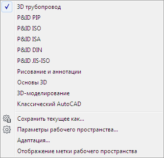

Рабочие пространства
При использовании рабочего пространства отображаются только необходимые для конкретной задачи меню, панели, палитры и ленты.
Например, если при создании чертежа P&ID выбрать стандарт PIP, инструментальная палитра будет содержать обозначения на основе этого стандарта.
Если при создании 3D-модели выбрать рабочее пространство "3D трубопровод", будут отображены необходимые лента и инструменты.
К рабочим пространствам AutoCAD относятся следующие: "2D рисование и аннотации", "3D моделирование" и "Классический AutoCAD".
Можно легко переключаться между рабочими пространствами, когда необходимо воспользоваться инструментами или командами, которые недоступны в текущем рабочем пространстве.
При открытии проекта любого стандарта выполняется переход в рабочее пространство этого стандарта, если оно отличается от текущего рабочего пространства. Кроме того, при создании нового проекта происходит переключение в рабочее пространство стандарта, заданного в параметрах проекта, если этот стандарт отличен от стандарта текущего рабочего пространства.
