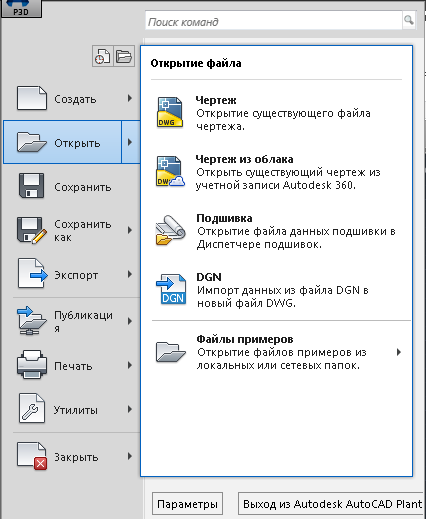

Использование меню приложения
Меню приложения, расположенное в верхнем левом углу окна программы, заменило традиционную структуру меню, возможно, знакомую вам по предыдущим выпускам AutoCAD Plant 3D.
Вместо горизонтально расположенных меню в верхней части окна меню приложения представляет меню в виде вертикального списка. Чтобы отобразить меню, следует нажать кнопку приложения.
Дополнительные сведения об использовании меню см. в разделе "Меню приложения" справочной системы AutoCAD.
