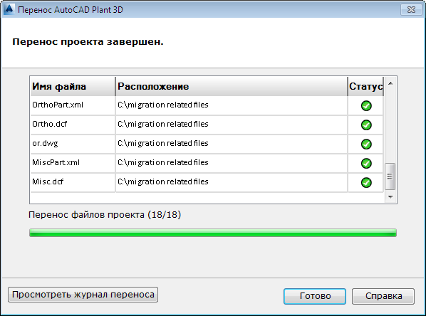

Страница хода выполнения переноса проекта
Отображает переносимые файлы и ход выполнения переноса проекта.
Процесс переноса может занять длительное время, в зависимости от размера проекта и количества связанных с ним чертежей. В таблице "Ход выполнения переноса" сообщается, был ли успешно выполнен перенос файла или же его выполнить не удалось. Также отображается ход выполнения переноса. После успешного переноса всех файлов проект открывается в AutoCAD Plant 3D.
Мастер переноса проектов переносит только файлы, которые необходимы проекту. Дополнительные файлы можно включить на этапе резервного копирования переносимых файлов.
По мере переноса файлов в таблице отображаются имя файла, путь к нему и статус. Столбец статуса показывает, успешно ли перенесен файл или его перенести не удалось . Если файл не удалось перенести, процесс переноса останавливается. Далее можно выйти из процесса или просмотреть журнал переноса для выяснения причины сбоя.
Перенос файла проекта (x/y)
Указывает ход выполнения переноса файлов, отображая количество уже перенесенных файлов (x) и общее количество файлов (y). Заголовок динамически обновляется при переносе каждого файла.
Просмотреть журнал переноса
Параметр становится доступным, если файл не удалось перенести или когда процесс переноса завершен. Программа сохраняет журнал переноса в виде текстового файла в той же папке, где располагается файл project.xml.
