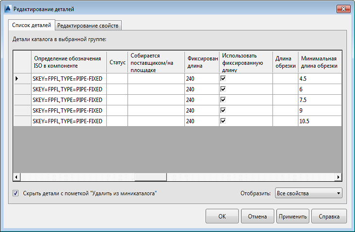

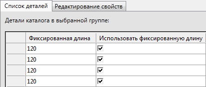

Чтобы включить функции трассировки трубопровода фиксированной длины в 3D-модели, в миникаталоге трубопровода должна быть труба с выбранным свойством "Использовать фиксированную длину" (истина) и заданным значением свойства "Фиксированная длина".
В AutoCAD Plant 3D 2015 добавлено новое свойство: минимальная длина обрезки. При трассировке трубы в 3D-модели минимальная длина создаваемого сегмента трубы — это минимальная длина обрезки.

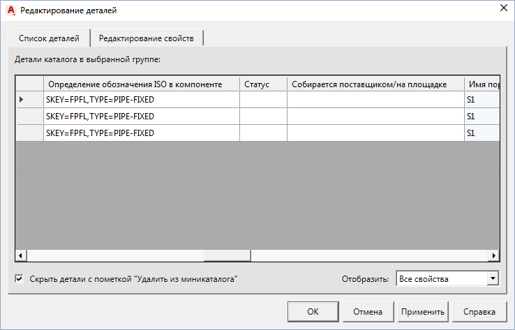

Для усовершенствования поддержки изометрических чертежей можно задать определение обозначения ISO в компоненте как TYPE=PIPE-FIXED и указать значение ключа обозначения (SKEY), представляющее собой тип конца.
В редакторе каталогов на вкладке "Общие свойства" задайте параметры "Тип обозначения ISO" и "Ключ обозначения по ISO".
Можно также задать эти значения в каталоге и создать или обновить миникаталог трубопроводов.
Прим.: Минимальная длина обрезки применяется ко всем трубопроводам (не только к трубопроводам фиксированной длины). Если при трассировке трубопровод обрезается, сегмент трубы не обрезается короче минимальной длины.
Для задания свойств "Использовать фиксированную длину" и "Фиксированная длина" в миникаталоге трубопроводов проекта используется редактор миникаталогов. Необходимо задать свойства фиксированной длины для активации новых функций трассировки трубопроводов фиксированной длины.
Свойство "Минимальная длина обрезки" определяет минимальную длину сегмента трубы, создаваемого при трассировке. Для всех труб в миникаталоге можно задать индивидуальное максимальное ("Фиксированная длина") и минимальное ("Минимальная длина обрезки") значения размера. Свойство "Фиксированная длина" используется при трассировке трубопроводов фиксированной длины. Свойство "Минимальная длина обрезки" позволяет задать минимальный размер сегмента (в первую очередь оно необходимо для настройки трубопроводов фиксированный длины, но при этом применяется ко всем трубопроводам в проекте).
