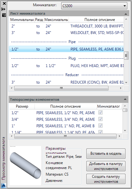

Средство просмотра миникаталогов
При помощи Просмотра миникаталогов можно добавить в модель трубу или соединительные детали трубы.
Просмотр миникаталогов использует файлы миникаталогов для управления размером элементов, их выбором, а также приоритетами трассировки. Открыв файл миникаталога, можно просмотреть листы миникаталога, добавить элементы в 3D-модель и настроить инструментальные палитры.
При вставке можно задать размер элемента. В случае применения привязки объекта для присоединения к открытому патрубку будет использован размер этого патрубка. Можно настроить программу для обновления 3D-модели при внесении изменений в файл миникаталога.
