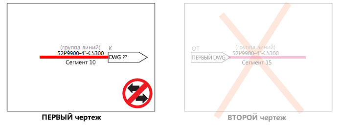

Что происходит при удалении чертежа, соединенного с другими чертежами?
Что происходит при удалении второго чертежа в примере ниже?
Результат:

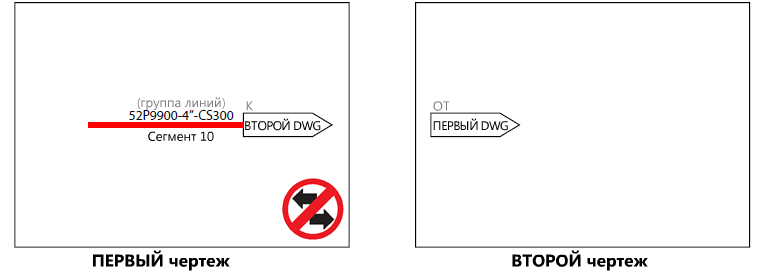

Что происходит при удалении сегмента линии с межстраничным соединением с другим чертежом?
Что происходит при удалении сегмента линии 15 второго чертежа в примере ниже?
Результат:

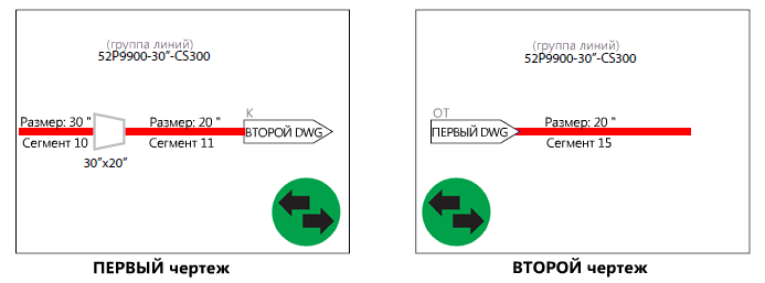

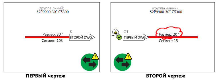

Что происходит при удалении патрубка на сегменте линии с межстраничным соединением с другим чертежом?
Что происходит при удалении патрубка между сегментами линии 10 и 11 первого чертежа в примере ниже?
Результат:
Прим.: Если в этом же примере патрубок добавить, а не удалить, результаты будут такие же. Расхождение между соединенными чертежами определяется, и можно внести исправления.

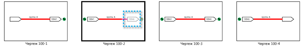

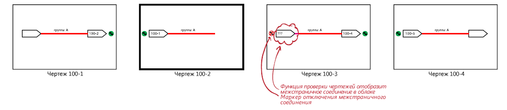

Что происходит при отключении межстраничного соединения на одном чертеже из нескольких соединенных чертежей?
Что происходит при удалении межстраничного соединения чертежа 100-2 в примере ниже?
Результат:
Прим.: При выполнении проверки чертежей рядом с межстраничным соединением в третьем чертеже появляется отображение облака, и значок статуса указывает на отключенное состояние.
