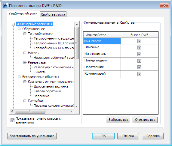

Вкладка "Свойства объекта" (диалоговое окно "Параметры вывода DWF в P&ID")
Отображение списка свойств проекта, которые можно добавить в опубликованный файл DWF.
 Ввод команды:  dwfoutputsettings
Вкладка "Свойства проекта" состоит из двух панелей. На левой панели отображается структура классов. На правой панели отображается список свойств.
Структура классов
В структуре классов отображается список узлов для всех элементов, которые можно добавить в проект, или всех элементов, которые уже добавлены в проект.
Прим.:
В структуре классов одновременно можно выбрать только один узел.
Контекстное меню для выбранных узлов содержит два параметра.
  • Выделить все в поддереве. Быстрый способ добавить все свойства текущего узла и связанных с ним подузлов. Действие этого параметра аналогично действию кнопки "Выделить все" в списке свойств.
  • Очистить все в поддереве. Быстрая очистка всех свойств текущего управляемого узла и всех связанных с ним подузлов. Действие этого параметра аналогично действию кнопки "Очистить все" в списке свойств.
Свойства инженерных элементов
В списке свойств отображаются свойства текущего выбранного узла класса. Для всех узлов свойства делятся на две категории: унаследованные от родительского узла (серого цвета) и принадлежащие текущему выбранному узлу (белого цвета).
Унаследованные свойства всегда перечисляются вначале и могут быть изменены, только если выбрать узел, расположенный выше в структуре классов. Например, если нет необходимости добавлять свойство "Вес", отображенное на рисунке выше, необходимо выбрать в структуре узел "Оборудование".
Список свойств также содержит следующие две кнопки:
  • Выделить все. Включение всех свойств, принадлежащих текущему выбранному узлу.
  • Очистить все. Очистка всех свойств, принадлежащих текущему выбранному узлу.
Отображать только классы с элементами
Управление отображением элементов в структуре классов. При включении данной функции в структуре отображаются узлы элементов, которые присутствуют в проекте. В противном случае в структуре отображается полный список узлов, как и в диалоговом окне "Настройка проекта".
Восстановить настройки по умолчанию
Восстановление настроек вывода DWF по умолчанию, если были внесены изменения и необходимо вернуть исходные настройки.
Прим.:
Настройки вывода DWF в P&ID можно задать только при открытом проекте.
По умолчанию добавляются все свойства в структурах "Инженерные элементы" и "Разное".
