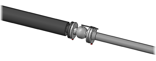

Изоляция трубопровода
Можно добавить изоляцию к линии трубопровода, задав свойства изоляции и воспользовавшись командой отображения для управления видимостью изоляции.
Изоляцию можно назначить линии трубопровода с помощью Диспетчера данных, а также отдельным компонентам трубы с помощью палитры "Свойства".
Отобразить или скрыть изоляцию можно с помощью кнопки plantinsulationdisplay на ленте.
