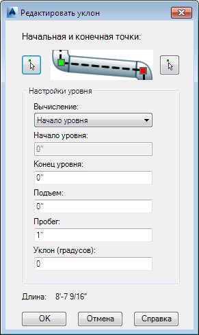

Диалоговое окно "Редактирование уклона"
Позволяет расположить под уклоном существующую ветвь трубопровода.
Точки начала и конца
Задает точки начала и конца ответвления трубопровода, располагаемого под уклоном. Выберите точки в начале и в конце ответвления. Если этого не сделать, под уклоном будет расположена только часть ответвления и ответвление отсоединится.
Вычисление
Позволяет задать метод вычисления уклона. На выбор можно задать новый начальный уровень, новый конечный уровень или вычислить новый уклон.
Начало уровня
Позволяет задать новый уровень в начальной точке.
Конец уровня
Позволяет задать новый уровень в конечной точке.
Подъем
Позволяет задать подъем (изменение уровня) для нового уклона.
Выполнить
Позволяет задать длину ответвления (расстояние) для нового уклона.
Уклон
Позволяет задать уклон непосредственно в градусах.
