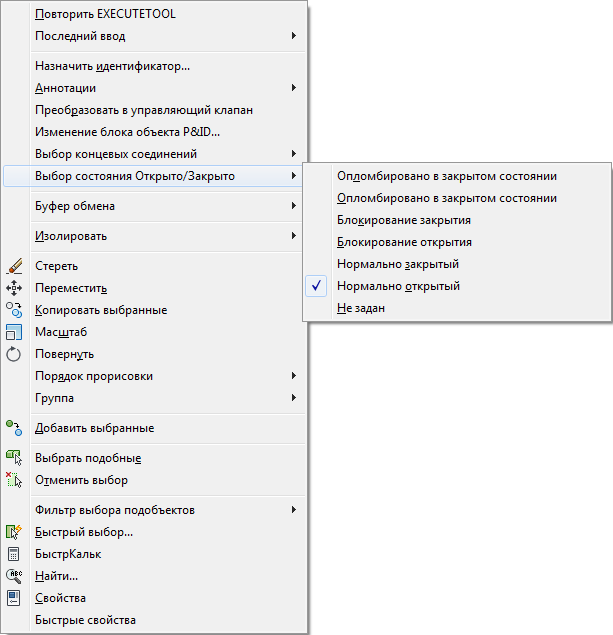

  1. Откройте чертеж, который содержит клапан.
  2. Щелкните правой кнопкой мыши клапан в области чертежа. Щелкните "Выбор концевых соединений" и выберите тип концевого соединения (например: С фланцами).
  3. Щелкните правой кнопкой мыши клапан. Щелкните "Выбор состояния Открыто/Закрыто" и выберите состояние (например: Опломбировано в открытом состоянии).
    Прим.: Также концевые соединения и состояния открытия-закрытия можно задать из палитры "Свойства" или Диспетчера данных.
