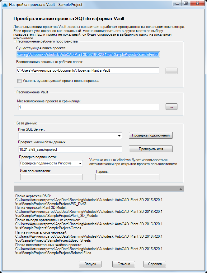

Диалоговое окно Plant для настройки проекта хранилища
Перенос в хранилище проектов не из хранилища.
Можно преобразовать существующий проект не из хранилища в проект хранилища.
Перед преобразованием убедитесь, что все файлы проекта находятся в папке проекта.
Если какие-либо файлы находятся не в папке проекта (например, документ Word, связанный с папкой связанных файлов, или таблица определений линий LDT, на которую ссылается стиль ISO), проект не преобразуется. Создается файл журнала, с помощью которого можно определить файлы проекта, находящиеся не в папке проекта.
Расположение локальной рабочей папки
Задайте корневую рабочую папку для проекта хранилища.
База данных
В проектах хранилища для базы данных Plant используется SQL Server. Если в проекте используется формат по умолчанию (SQLite), он преобразуется в SQL Server в процессе переноса.
Начало
Преобразование проекта в проект хранилища в рабочей папке и его возврат в хранилище.
