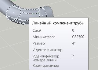

Добавив компонент или сегмент линии в чертеж, можно выполнить быстрый запрос данных компонента или сегмента линии, наведя на него перекрестье.
При наведении перекрестья на компонент отображается всплывающая подсказка, содержащая значения полей "Имя класса" и "Идентификатор" компонента.
Если навести перекрестье на сегмент линии, во всплывающей подсказке отобразятся данные о типе линии трубы, идентификаторе, источнике и назначении.
Для объектов 3D моделей, которым назначены данные или которым можно назначить данные, отображается всплывающая подсказка с текущими назначенными данными. Если для объекта не назначены данные, во всплывающей подсказке отображается только имя объекта.
