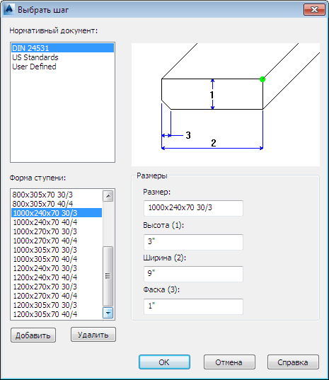

Диалоговое окно "Выбор шага"
Позволяет задать стандартную проступь, форму проступи и размеры для пролетов.
Стандарт шага
Задает стандартную проступь, используемую для подъемов.
Форма шага
Задает стандартную форму проступи подъемов.
Добавить
Используется для создания нового элемента формы проступи и добавления его в список.
Удалить
Используется для удаления элемента формы проступи из списка.
Размеры
Задает параметры геометрии подъемов. Числовые значения, указанные в скобках, соответствуют геометрии, обозначенной в образце для просмотра.
Размер
Задает общий размер подъема.
Высота (1)
Задает высоту проступи.
Ширина (2)
Задает ширину проступи.
Фаска (3)
Задает размер фаски.
