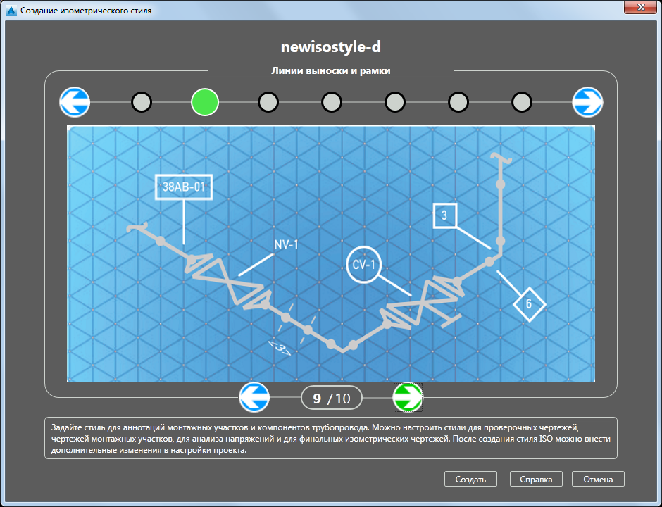

В нижней части окна щелкните стрелки влево и вправо для выбора компоновки таблицы и размера листа. Например, выберите ANSI D и 4 дюйма. Область ведомости материалов находится слева.
В верхней части окна щелкните стрелку вправо для просмотра следующей категории.
Повторяйте шаги 6 и 7 до тех пор, пока не будут указаны все значения для всех категорий.
Нажмите кнопку "Создать".
Щелкните "OK", чтобы закрыть окно "Настройка проекта".
На панели "Изометрия" нажмите кнопку "Группировать по номеру линии", чтобы обновить список стилей ISO. Отображается новый стиль ISO.
