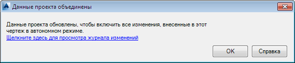

Диалоговое окно "Объединенный файл данных проекта"
Обновляет проект, добавляя данные чертежей, которые были изменены вне проекта.
Сводная информация
Это диалоговое окно отображается при открытии чертежа, который был изменен вне проекта. Оно также отображается при восстановлении чертежа или резервной копии чертежа.
Щелкните здесь для просмотра журнала изменений
Отображает результаты в программе "Блокнот".
