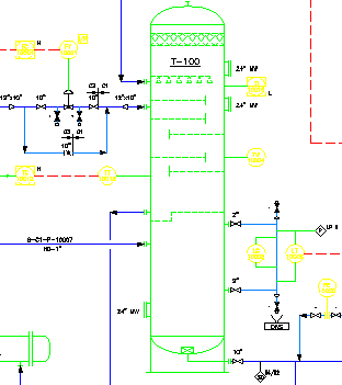

Добавление оборудования в чертеж P&ID
Оборудование, например резервуары или теплообменники, обычно помещается в конец линии. После помещения этих элементов в чертеж добавляются линии для соединения оборудования, а затем на линиях размещаются клапаны и встраиваемое оборудование.
Некоторые типы оборудования регулярно вставляются в линию трубопровода или сигнальную линию и часто перемещаются по этой линии. Когда заданы их типы соединений для разрыва групп сегментов, можно добавить обозначения ISO и DIN насосов, компрессоров и нагнетателей непосредственно в существующие линии.
При вставке в линию встраиваемые компоненты разбивают линию на две группы линий с различными номерами линий. Если удалить из линии элемент встраиваемого оборудования, можно соединить сегменты, сформировав единый сегмент, или оставить их без изменений с разными данными. В случае соединения сегментов линии можно выбрать сохранение данных о линии либо из исходного, либо из нового сегмента линии.
