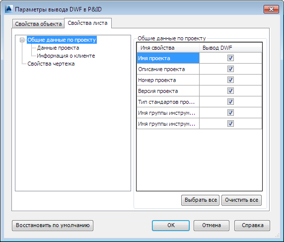

Вкладка "Свойства листа" (диалоговое окно "Параметры вывода DWF в P&ID")
Отображение информации, которую можно вложить в листы в опубликованном файле DWF.
Вкладка "Свойства листа" также состоит из двух панелей: слева отображается структура проекта, а справа – список свойств.
Структура проекта
В структуре проекта на вкладке "Свойства листа" отображаются данные только для двух узлов.
  • Сведения о проекте. Содержит список категорий, заданных в диалоговом окне "Настройка проекта" на панели "Сведения о проекте".
  • Свойства чертежа. Содержит список категорий, заданных в диалоговом окне "Настройка проекта" на панели "Свойства чертежа".
Сведения о проекте
В списке проекта отображаются свойства для текущей выбранной категории в дереве проекта.
Список проекта также содержит следующие две кнопки:
  • Выделить все. Включение всех свойств, принадлежащих текущей выбранной категории.
  • Очистить все. Очистка всех свойств, принадлежащих текущей выбранной категории.
По умолчанию включаются все свойства категорий "Сведения о проекте" и "Свойства чертежа".
Все настройки, заданные в диалоговом окне "Параметры вывода DWF", применяются только к текущему сеансу работы над проектом. При открытии сеанса работы над проектом применяются настройки по умолчанию.
