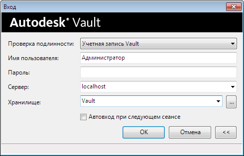

Вход в хранилище
Выберите на ленте вкладку "Хранилище"
панель "Доступ"
"Вход в систему".
Выполните одно из следующих действий.
При использовании проверки подлинности Windows выберите в списке проверки подлинности "Учетная запись Windows".
При использовании учетной записи хранилища введите имя пользователя и пароль.
В списке "Сервер" введите имя сервера хранилища.
Нажмите кнопку "Обзор" (...) хранилища. Если сервер хранилища распознает проверку подлинности, щелкните имя хранилища, которое требуется использовать.
Нажмите "ОК". Выполнен вход в хранилище в текущем сеансе.
Прим.:
Если потребуется войти в систему в качестве другого пользователя или в другое хранилище, нажмите кнопку "Выход" на ленте.
