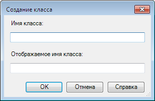

  5. В диалоговом окне "Создание класса" введите имя класса и отображаемое имя (если необходимо) для нового определения класса. Например, "пользовательский_клапан" и "Пользовательский клапан".
    Прим.:
    В именах классов следует использовать только буквы, цифры и символы подчеркивания (без пробелов). Длина имен ограничена 31 символом. Превышение длины имен классов может вызвать проблемы при экспорте и импорте.
    Кроме того, имя класса не может начинаться с цифры.
  6. Нажмите "ОК".
