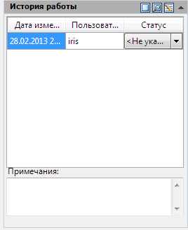

Просмотр статуса истории работы для чертежа
  1. В структуре диспетчера проектов выберите чертеж.
  2. На нижней панели инструментов диспетчера проектов щелкните "История работы".
  3. В области "Статус" просмотрите статус чертежа.

Просмотр и сортировка истории работы для чертежа
  1. В структуре Диспетчера проектов выберите чертеж, статус истории работы которого нужно просмотреть.
  2. На нижней панели инструментов Диспетчера проектов щелкните "История работы".
  3. Чтобы отсортировать список в алфавитном порядке по пользователям или по дате, щелкните соответствующий заголовок столбца. (Списки статусов сортировать нельзя).
