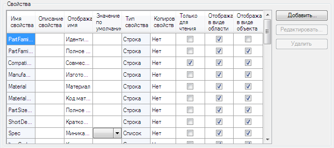

В области "Параметры класса" в разделе "Свойства" щелкните "Добавить".

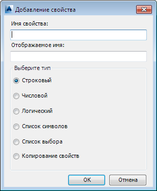

В диалоговом окне "Добавление свойства" сделайте следующее.
В поле "Имя свойства" введите имя для нового свойства. Имя не может содержать пробелов.
В поле "Отображаемое имя" введите имя, которое должно отображаться для нового свойства при использовании Диспетчера данных или палитры "Свойства".
В поле "Выберите тип" укажите один из доступных типов данных.

На панели "Параметры класса" в разделе "Свойства" выполните следующие действия.
Измените значение свойства "Отображаемое имя". (Эта информация отображается в Диспетчере данных.)
Измените значение свойства "Значение по умолчанию".
При необходимости добавьте или удалите пользовательскую информацию для определения класса или линии.
Измените значения других свойств по необходимости (например, формата идентификатора, стиля аннотации и т. д.).
