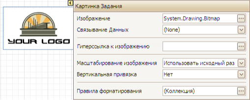

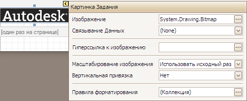

    • Нажмите на существующий логотип Autodesk, чтобы выбрать его. Нажмите на небольшую стрелку, которая появится над выбранным логотипом.
    • Справа от поля "Изображение" нажмите кнопку [...]. Перейдите в каталог с новым логотипом, выберите файл и нажмите кнопку "Открыть". Новый логотип будет добавлен вместо старого.
  5. Закройте диалоговое окно "Конструктор отчетв". При появлении запроса на сохранение изменений нажмите кнопку "Да".
