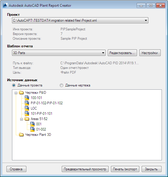

  1. На рабочем столе дважды щелкните значок "Генератор отчетов" .
  2. В диалоговом окне "Report Creator" выполните следующие действия.
    • В разделе "Проект" выберите проект из раскрывающегося списка или нажмите кнопку "Открыть" и перейдите к нужному файлу XML проекта.
    • В разделе "Конфигурация отчета" выберите конфигурацию (например, "3D-детали").
    • В разделе "Источник данных" нажмите "Данные проекта" или "Данные чертежа". Если выбран вариант "Данные чертежа", также необходимо выбрать чертеж или чертежи, которые требуется представить.
  3. (Дополнительно) Нажмите кнопку "Просмотр", чтобы просмотреть отчет перед созданием окончательной версии. Закройте окно предварительного просмотра.
  4. Нажмите кнопку "Печать/экспорт", чтобы сгенерировать файл предопределенного формата, например PDF.

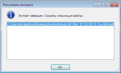

  5. В окне "Результаты экспорта" дважды щелкните файл отчета, чтобы открыть его.
  6. В диалоговом окне "Результаты экспорта" нажмите кнопку "ОК".
