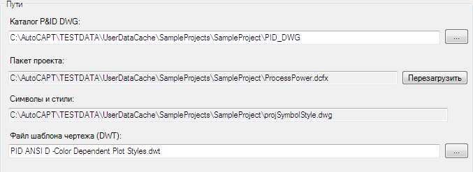

Определение путей нового проекта
  1. На ленте выберите вкладку "Главная" панель "Проект" "Диспетчер проектов" "Настройка проекта".
  2. В структуре "Настройка" разверните узел "Настройки DWG Plant 3D". Щелкните "Пути".
  3. В области "Пути" выполните одно из следующих действий.
    • Введите пути к каталогам, которые следует изменить.
    • Нажмите кнопку [...] справа от каждого поля, чтобы перейти к месту, в котором должны храниться каталог и файл.
  4. Нажмите "ОК".
Настройка файла ортогонального шаблона
  2. В структуре диалогового окна "Настройка проекта" разверните узел "Настройки DWG 3D трубопровода". Щелкните "Пути".
  3. В области "Пути" в поле "Файл шаблона ортогональных чертежей (DWT)" введите путь к папке с файлом шаблона или нажмите кнопку [...], чтобы перейти в эту папку. Папка по умолчанию зависит от операционной системы:
