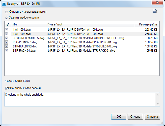

  6. (Необязательно) Если требуется разрешить просмотр нового чертежа другим пользователям хранилища проекта, выполните следующие действия.
    • В структуре Диспетчера проектов щелкните новый чертеж правой кнопкой мыши. Выберите "Vault" > "Возврат".
    • В диалоговом окне "Возврат" выберите параметр "Оставить файлы выданными".
    • Нажмите "ОК". Чертеж выдается и отображается в хранилище.

Возврат файла чертежа проекта Vault
  1. В структуре Диспетчера проектов щелкните чертеж правой кнопкой мыши. Выберите "Vault" > "Возврат".
  2. Отобразится диалоговое окно "Возврат".
  3. Если в возвращаемом чертеже есть ссылки на другие файлы (файлы хранилища), их можно отметить в столбце "Возврат".
  4. Нажмите кнопку "ОК".

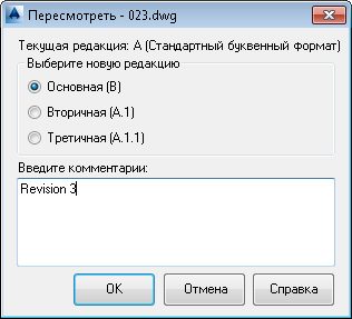

Задание редакции файла в проекте Vault
Можно указать редакцию файлов, возвращаемых в хранилище.
  1. В структуре Диспетчера проектов щелкните чертеж правой кнопкой мыши. Выберите "Vault" > "Новая редакция".
  2. Отобразится диалоговое окно "Пересмотреть".
  3. Укажите тип редакции ("Первичная", "Вторичная" или "Третичная").
  4. (Дополнительно) Введите комментарий.
  5. Нажмите кнопку "ОК".
  6. Прим.: Задать метки в Диспетчере проектов нельзя. Метки можно задать в клиенте Autodesk Vault (plantvaacexplorer).
