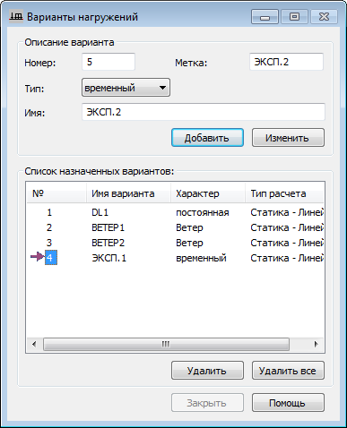

    Размещение разделено на три части: Вид, диалоговое окно Типы нагрузок и таблица Варианты нагружений.
  3. По умолчанию диалоговое окно "Типы нагрузок" содержит информацию, необходимую для создания постоянной нагрузки. Нажмите кнопку Добавить, чтобы принять значения по умолчанию и определить постоянную нагрузку со стандартным именем DL1.
    Нагрузка DL1 будет добавлена в список назначенных вариантов (см. изображение в шаге 6), а в таблице вариантов нагружений будет создана новая строка.
  4. Выберите ветер в списке Характер и затем нажмите кнопку Добавить, чтобы назначить ветровую нагрузку.
    Нагрузка ВЕТЕР1 будет добавлена в список назначенных вариантов
  5. Повторите шаг 4 для создания второй ветровой нагрузки под именем ВЕТЕР2.
  6. Выберите параметр Временная в списке Тип и нажмите кнопку Добавить, чтобы назначить временную нагрузку.
    Нагрузка ЭКСП.1 будет добавлена в список назначенных вариантов. Теперь все нагрузки готовы к применению к конструкции.
