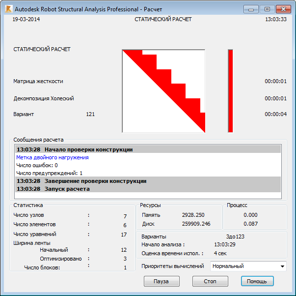

  3. Ход процесса отображается в диалоговом окне "Расчеты", как показано на рисунке ниже. Требуемый объем времени зависит от размера рассчитываемого проекта.

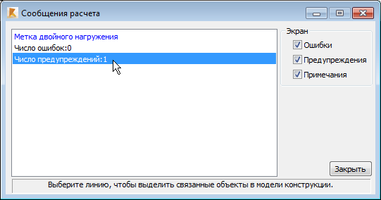

    Прим.: Если модель была определена правильно, то в процессе расчета не должно отображаться никаких сообщений. Однако, если имеются проблемы с расчетом, будет открыто диалоговое окно "Сообщения расчета", показанное на рисунке ниже. Для любого подозрительного элемента (нет опор, отсоединенная деталь модели, слишком слабые элементы, слишком много ограничений и т. д.) будет показано предупреждение с просьбой проверить его. Несмотря на то, что некоторые из таких элементов могли быть созданы намеренно, не исключена вероятность их появления вследствие ошибок моделирования. В таком случае перед повторным запуском расчета в них должны быть внесены соответствующие исправления.
