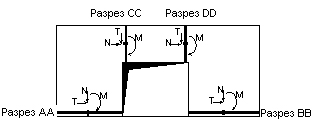

Поперечные сечения, для которых вычисляются приведенные усилия, могут быть ориентированы следующим образом: горизонтально (у основания стены: сечение AA и сечение BB) или вертикально (сечение CC и сечение DD).
Чтобы получить систему для простого и быстрого вычисления приведенных усилий, стену следует разделить на прямоугольные панели по представленной ниже схеме:
