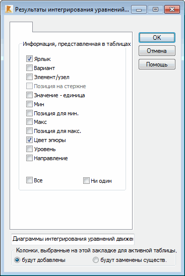

После установки курсора в таблице, расположенной ниже диаграмм, полученных при анализе динамического процесса, следует нажать на правую кнопку мыши. Откроется контекстное меню, содержащее команду Колонки. Запуск этой команды приводит к появлению диалогового окна, показанного на нижнем рисунке, которое позволяет выбрать величины для представления в таблице, расположенной под диаграммами динамического анализа.
Представленное выше диалоговое окно позволяет выбрать необходимые величины для представления в таблице, расположенной под диаграммой. Функции описывают представленную диаграмму и позволяют отобразить характерные значения величин, полученных при расчете конструкции.
