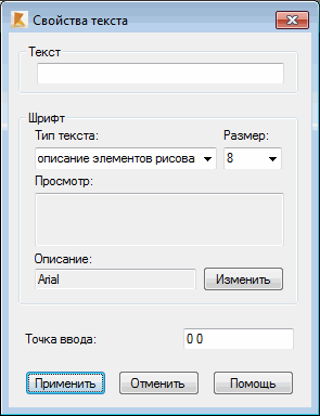

Диалоговое окно Свойства текста позволяет установить параметры текста, который будет добавлен к чертежу графопостроителя. Опция доступна при выборе команды Вcтавка > Текст. На экране появится диалоговое окно, показанное ниже.
Диалоговое окно содержит два поля:
Чтобы вставить текст в чертеж необходимо:
  1. Выбрать любое поле чертеже, в которое будет вставлен текст.
  2. В диалоговом окне Свойства текста, для Текста ввести необходимый текст.
  3. Под полем Шрифт указать параметры шрифта.
  4. Установить точку вставки на чертеже, ввести координаты в поле Точка вставки или кликнуть по чертежу чтобы выбрать точку.
  5. нажмите кнопку "Применить".
