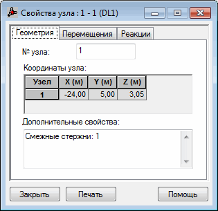

При переходе на вкладку "Геометрия" в диалоговом окне Свойства стержня.
Поле редактирования Номер узла позволяет выбрать узел:
- графически, щелчком по узлу на виде конструкции;
- вводом номера узла в поле редактирования.
Прим.: В диалоговом окне невозможно редактировать номер узла.
Вкладка "Геометрия", представленная на рисунке выше, содержит следующие данные:
- номер узла в поле редактирования;
- номер узла и координаты в табличной форме (координаты узла не редактируются);
- последовательные записи поля Дополнительные свойства представляют следующие данные, относящиеся к узлу (список параметров узла не редактируется):
Опора – имя опоры и код опоры;
Смежные стержни – номера стержней, присоединенных к выбранному узлу;
Совместимость – имя совместимого типа, номер совместимого узла;
Жесткие связи – имя типа жесткой связи, номер ведущего узла.
Прим.: Список дополнительных свойств содержит только те свойства, которые относятся к выбранному узлу.
