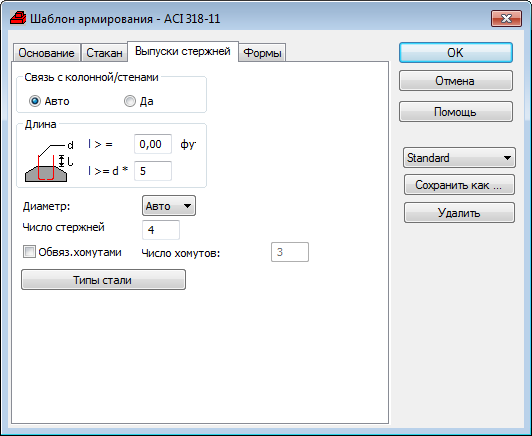

Вкладка "Арматурные выпуски" позволяет определить способ создания выпусков стержней.
Выберите раздел Проектирование ж/б конструкций
Фактическое армирование и создайте новый ж/б элемент или откройте имеющийся.
Шаблон армирования.
("Шаблон армирования").
При выборе параметра Авто программа создает арматурные выпуски в следующих случаях:
Определение длины выпуска.
Введите абсолютное значение или значение, зависящее от диаметра стержня. Если установки изменяются пользователем, программа всегда следит за выполнением требований норм.
Параметр "Диаметр" позволяет задавать диаметр арматурных выпусков.
Если число арматурных выпусков равно
Максимальное число выпусков ограничивается допустимым расстоянием между стержнями.
Этот параметр позволяет окружить арматурные выпуски хомутами.
Этот параметр позволяет определить число хомутов на арматурных выпусках.
Программа автоматически выбирает их расположение, которое можно изменить на графическом экране.
С помощью команды Сохранить как можно повторно использовать набор параметров шаблона армирования. Этот набор сохраняется в текущем пользовательском каталоге. Можно повторно использовать этот набор для другого элемента в диалоговом окне "Шаблон армирования" или назначить его выбранному элементу (или выбранным элементам одного типа) с помощью Инспектора ж/б компонентов.
С помощью команды Удалить можно удалить выбранный набор параметров шаблона армирования.
