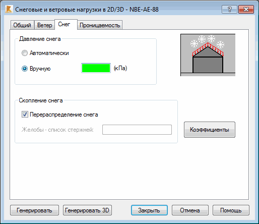

При переходе в диалоговом окне Снеговые/ветровые нагрузки на вкладку Снег отображается следующее диалоговое окно:
Это диалоговое окно разделено на несколько полей, содержащих определенные группы опций. В диалоговом окне предусмотрены следующие поля и опции:
- Поле Давление снега:
- Автоматически – опция запускает автоматический расчет давления снега на основании заданных параметров положения конструкции;
- Вручную: определение давления снега вручную.
- Поле Скопление снега включает следующие опции:
- Перераспределение снега: создание снеговой нагрузки с учетом соскальзывания снега со скатов кровли, сдувания снега и его скопления из-за различных препятствий (желобов, мансард). Стандартные снеговые нагрузки создаются с учетом перераспределения снега на крыше;
- Желоба: список стержней для выбора крайних узлов, в которых установлены дополнительные преграды для предотвращения сползания снега с крыши. Такие преграды задерживают снег на крыше и увеличивают нагрузку на нее в том месте. Крайние узлы могут вводиться вручную или графически.
При нажатии на кнопку Коэффициенты открывается диалоговое окно для определения коэффициентов снеговой нагрузки.
