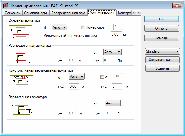

Если открыто диалоговое окно Шаблон армирования и выбрана вкладка "Армирование отверстий", то есть возможность определить способ установки арматуры отверстий.
Поле Рабочая арматура.
Этот тип арматуры используется как в верхней, так и в нижней части отверстия, и служит затяжкой, гарантирующей корректную работу создаваемого свода. Доступные опции позволяют пользователю задать диаметр арматуры, число слоев арматуры и минимальный шаг между слоями. Если диаметр арматуры не задан, программа назначает его автоматически.
Поле Распределенная арматура.
Этот тип арматуры используется как в верхней, так и в нижней части отверстия на высоте, равной ширине отверстия. Вычисляемая площадь арматуры не зависит от площади распределенной арматуры балки-стенки.
Поле Конструктивная вертикальная арматура.
Этот тип арматуры обеспечивает подходящую подвеску арматуры, устанавливаемую над отверстием в зоне = 0,75 от ширины отверстия. Кроме того, он выполняет конструктивную функцию, состоящую в кооперации с верхней арматурой отверстия. Вычисляемая площадь арматуры не зависит от площади распределенной арматуры высокой балки. Арматуру внутри отверстия можно формировать по желанию посредством опций, определяющих диаметр и длину частей арматуры.
Поле Вертикальная арматура.
Этот тип арматуры реализуется в форме столбиков, спрятанных внутри балки-стенки. Столбики служат для вертикального укрепления отверстия. Количество арматуры в одном столбике должно быть равно, по крайней мере, половине количества вертикальной арматуры на ширину отверстия. Опции (диаметр арматуры и длина) позволяют формировать эту арматуру по желанию.
