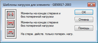

Опция используется для определения дополнительных параметров для расчета устойчивости элементов при изгибе для китайскихнорм GB50017 - 2003. Она доступна после нажатия на значки в диалоговом окне Определение элемента - дополнительные параметры.
Опция используется для расчета значения параметра эквивалентного момента для элементов, которые подвергаются одновременному сжатию и растяжению. Определение любого из шаблонов нагрузки приводит к автоматическому расчету коэффициентов βmy , β mz (согласно п. 5.2.2.1) и коэффициентов βty , βtz (согласно п.5.2.2.2). Если коэффициент определяется вручную путем ввода значения в поле редактирования, то это значение адаптируется одновременно для коэффициентов β m и β t .
