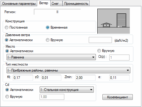

При переходе в диалоговом окне Снеговые/ветровые нагрузки на вкладку Ветер отображается следующее диалоговое окно:
Диалоговое окно разбито на несколько полей, каждое из которых содержит группу характерных параметров:
В этом поле содержится список возможных ветровых регионов. Ветровой регион является одним из факторов, определяющих базовое давление ветра на соседние элементы конструкции.
В поле "Конструкция" можно выбрать тип конструкции — постоянную или временную.
Поле "Давление ветра" содержит следующие параметры:
В поле "Место" можно задать местоположение конструкции:
В поле "Тип местности" можно определить тип местности, в которой расположена конструкция. После выбора типа местности значения параметров Kt, z0, Zmin и e будут автоматически изменены. Значения этих параметров можно также определить вручную.
В нижней части диалогового окна можно определить значение коэффициента Cd:
Чтобы открыть диалоговое окно для задания коэффициентов ветровых нагрузок, нажмите кнопку Коэффициент.
