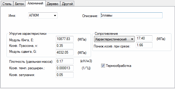

Выберите "Материалы" в диалоговом окне Рабочие настройки и нажмите кнопку "Изменить". выбрать вкладку "Алюминий" для доступа к следующим параметрам.
Определить следующее:
Имя
Имя представления для рассматриваемого алюминия.
Прим.: Имя материалу должно быть присвоено перед нажатием на кнопку Добавить.
Описание
Поле для ввода описания для рассматриваемого алюминия.
Упругие характеристики
- Модуль Юнга - значение модуль Юнга для рассматриваемого алюминия.
- Коэфф. Пуассона - коэффициент Пуассона для рассматриваемого алюминия.
- Модуль сдвига - модуль сдвига для рассматриваемого алюминия. Модуль сдвига учитывает влияние поперечных сил на деформацию конструкции.
Прочее
- Плотность (Удельная масса) - плотность (удельная масса) для рассматриваемого алюминия.
- Коэф. темп. расширен. - коэффициент теплового расширения для рассматриваемого алюминия.
- Коэф. затухания - коэффициент затухания для рассматриваемого алюминия.
