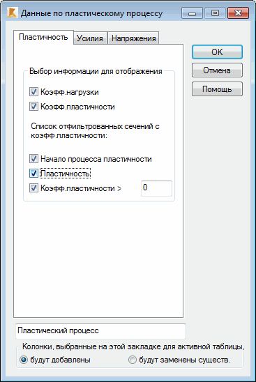

При переходе на вкладку "Пластичность" в диалоговом окне Таблица колонн появляется следующее диалоговое окно.
Следующие значения могут быть выбраны для таблицы презентации: коэффициент нагрузки и соотношение пластичности.
Список, представленный в таблице, можно дополнительно отфильтровать, критерием фильтрации является степень развития пластичности в сечении (значение коэффициента пластичности):
