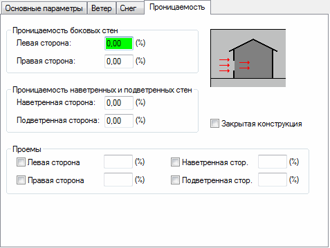

При переходе в диалоговом окне "Снеговые/ветровые нагрузки" на вкладку Проницаемость открывается следующее диалоговое окно.
Данное диалоговое окно позволяет задавать проницаемость стен конструкции. Проницаемость стен оказывает непосредственное влияние на генерацию коэффициентов внутреннего давления ветра. При выборе параметра, в правом верхнем углу диалогового окна отображается соответствующая ему диаграмма.
Диалоговое окно разбито на три поля, каждое из которых содержит группу характерных опций.
Проницаемость полностью открытой стены составляет 100%, тогда как полностью закрытой - 0%.
Если опция Непроницаемая конструкция включена, то ни одно из полей этой вкладки не будет доступно, а значение параметра Cpi будет равным нулю.
