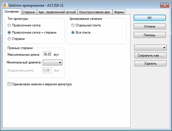

Шаблон армирования. Общие параметры
При переходе на вкладку "Основной" в диалоговом окне Шаблоны армирования можно определить общие параметры относящиеся к плите.
Поле Тип арматуры позволяет определять, должно ли основное армирование плиты быть сделано из проволочной сетки; из стержней; из проволочной сетки и стержней (опция в настоящее время недоступна).
Поле "Армирование сечения" позволяет определять, должно ли армирование плит производиться по следующим параметрам:
Опция "Прямые стержни" позволяет определять максимальную длину прямых стержней, которые должны использоваться для армирования, а так же значения диаметра, начиная с которого существуют стандартные деления. Далее, выбора длины с округлением позволяет определить значение, до которого должна быть округлена длина стержня. Например, если программа получила стержень с длиной 5.36 м то после введения величины 0.10 м получается длина стержня = 5.40 м.
