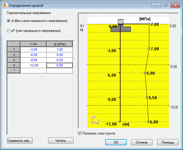

Выберите метод полной прессиометрии в диалоговом окне Фундаменты: грунт. Щелкните "Определение кривой" для создания кривой, являющейся результатом измерений грунта прессиометрическим методом. Создание кривой доступно для расчета с использованием полного прессиометрического метода согласно французским нормам DTU 13.12 и Fascicule 62 Titre V.
В левой части диалогового окна находится таблица, в которой можно определить последовательные точки кривой путем указания глубины измерения, а также величины предельного давления на данной глубине.
В правой части диалогового окна отображается построенная кривая. Включите параметр "Показать слои грунта", чтобы отобразить слои грунта и геометрию фундамента.
В верхней левой части диалогового окна находится поле "Горизонтальные напряжения". Важно определить способ построения кривой: с учетом начального горизонтального напряжения или без него.
Если выбран параметр pl* (с учетом начального напряжения), то для расчета эквивалентного значения ple* используются значения, заданные пользователем,
Если выбран параметр pl (без учета начального напряжения), то заданные пользователем значения будут снижены за счет начального горизонтального напряжения (напряжения, приведенного к чистой величине pl*).
В нижней части диалогового окна находится кнопка "Сохранить как", используемая для сохранения построенной кривой в текстовый файл (в формате *.prs ), и кнопка "Чтение", предназначенная для открытия ранее созданной кривой.
