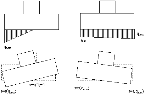

Расчет осуществляется подобно расчету осадки. Единственное отличие состоит в том, что вместо средних напряжений под подошвой фундамента рассматриваются максимальные и минимальные напряжения. Величины осадки в точках максимальных и минимальных напряжений являются основой для расчета перемещения углов.
Разность осадок определяется как разность вычисленных значений осадки краев. Это условие можно также интерпретировать, как ограничение опрокидывание фундамента, которое происходит от неравномерной осадки углов, вызванной появлением эксцентриситета нагрузок.
