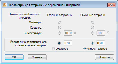

Эта опция используется для определения параметров стержня с переменным по длине стержня моментом инерции сечения. Опция доступна при нажатии кнопки Параметры в диалоговом окне Параметры смежных элементов (с числом присоединенных элементов - один, три или шесть ). Как только опция активизирована, на экране появляется показанное ниже диалоговое окно.
В этом диалоговом окне определяются параметры переменного момента инерции сечения для основного и присоединенных стержней. Переменный момент инерции, как для главного стержня, так и для присоединенных стержней заменяется постоянным по длине Эквивалентным моментом инерции, который используется при вычислении коэффициента продольного изгиба стержня. Эквивалентный момент можно определить одним из трех способов: как Минимум, как Среднее значение или как процент от значения Максимума момента инерции.
В нижней части диалогового окна находятся параметры, определяющие поперечное сечение из которого была принята эквивалентная жесткость; расстояние, от поперечного сечения в начале стержня (фактическое или относительное значение расстояния).
