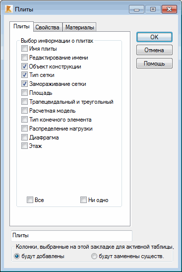

Диалоговое окно "Плиты" используется для выбора информации о панелях, отображенных в таблице.
Доступ
- Выберите Вид
Таблицы, чтобы открыть диалоговое окно "Таблицы: данные и результаты".
- Выберите Плиты и оболочки и нажмите кнопку ОК, чтобы открыть таблицу "Плиты".
- Щелкните правой кнопкой мыши в таблице "Плиты" и в появившемся контекстном меню выберите Колонки таблицы.
Элементы диалогового окна
В этом диалоговом окне можно выбирать следующие величины:
- имя плиты;
- тип толщины;
- материал;
- толщина плиты или толщины плиты (для случая плиты с переменной толщиной);
- коэффициент упругости грунта;
- тип сетки (метод Делоне, метод Кунса);
- тип армирования плиты;
- Снятие линейных связей.
- площадь плиты;
- толщина плиты (постоянного или переменного сечения);
- упругое основание;
- реакции упругого основания – значением реакции Kz является сумма (интеграл) реакции упругого основания для плиты на упругом основании; Величина постоянна для целой плиты.
- тип и параметры ортотропии;
- параметр, информирующий о том, что для плиты сетка конечных элементов заморожена;
- этаж, к которому принадлежит плита.
