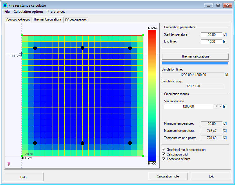

Вкладка "Температурные расчеты" определяет расчеты и просмотр результатов температурных расчетов.
В верхней части диалогового окна доступно два параметра.
Нажмите кнопку Расчеты чтобы начать температурные расчеты для сечения. Процесс расчета представлен графически в поперечном сечении ж/б элемента (должен быть выбран параметр Графическое представление результата). Ход выполнения процесса отображается с помощью индикатора хода выполнения и изменения значения времени и шага моделирования (см. Параметры температурных расчетов).
Результаты расчета отображаются в поперечном сечении ж/б элемента. В поле Результаты расчетов выбирают любое время с интервалом от времени начала (ноль) и время окончания (в верхней части диалогового окна). Для выбранного времени даются следующие данные.
Результаты температурных расчетов представлены в виде карты в поперечном сечении (должен быть выбран параметр Графическое представление результата). На представленной карте есть также шкала. Значение масштаба выбирается автоматически в зависимости от значения максимальной и минимальной температуры.
Ниже перечислены опции, размещенные в нижней части диалогового окна.
