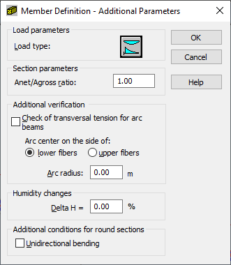

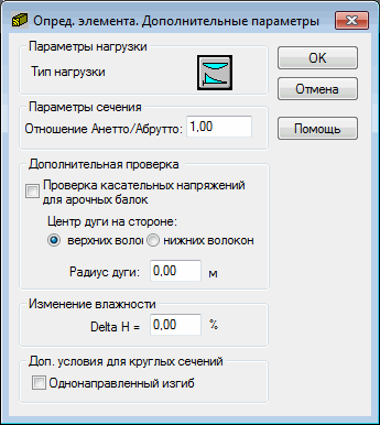

Опция используется для определения дополнительных параметров деревянных стержней, содержащихся в нормах. Опция доступна при нажатии на кнопку "Больше" в диалоговом окне Определение элемента. Параметры.
В диалоговом окне могут быть определены следующие дополнительные параметры стержня:
В случае арочных балок, дуга балки вызывает появление сил, перпендикулярных плоскости слоев. Если включена опция Проверка поперечного растяжения арочных балок, то в процессе расчета криволинейных балок проводится дополнительная проверка сил, возникающих из-за кривизны оси балки. Для проведения такой проверки нужно задать радиус кривизны оси балки и определить, если центр находится на верхней или нижней стороне балки.
Эти параметры используются при вычислении коэффициента θ (это коэффициент запаса, на который умножается часть долговременных подвижных нагрузок). Такие вычисления проводятся, когда осуществляется проверка стержня с учетом сочетаний норм для расчета по второму предельному состоянию (по допускаемым прогибам). Параметр Влажность, определяемый в Рабочей настройке, используется для вычисления коэффициента редукции, который зависит от влажности и типа напряжений (коэффициенты Нumcomp и Humflex). Эти параметры представлены в таблице подробных результатов для деревянных стержней.
