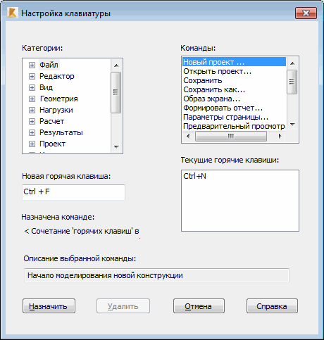

Используйте диалоговое окно "Настройка клавиатуры" для создания пользовательских сочетаний клавиш.
- Доступ
- Выберите Сервис
Адаптация
Настройка клавиатуры.
Элементы диалогового окна
- Категории – поле, содержащее дерево меню команд, в котором каждая позиция дает возможность открыть подменю;
- Команды – поле, содержащее список команд, определенных для выбранной категории.
- Нажмите горячую клавишу – установка курсора в этом поле с одновременным нажатием клавиши приводит к введению этой комбинации в поле.
- Поле, содержащее горячие клавиши, назначенные для выбранных команд.
- В настоящее время – представляет горячую клавишу, назначенную в данной программе для выбранной команды;
- Описание – поле, в котором располагается описание комманды, выбранной из поля Команды.
