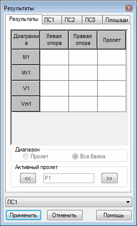

Для расчета по упрощенному методу по нормам BAEL, после выбора опции "Диаграммы" и вкладки "Результаты" на экране появляется диалоговое окно, изображенное ниже.
Вкладка содержит таблицу, показывающую числовые значения величин, выбранных для представления. Содержимое таблицы соответствует категориям результатов, выбранным из списка, расположенного в нижней части диалогового окна, и выбранному активному пролету (в случае многопролетной балки). Тип и диапазон отображаемых результатов зависит также от установок на остальных вкладках диалогового окна "Диаграммы".
Таблица разделена на 4 части:
В случае многопролетной балки-стенки выбор активного пролета выполняется посредством нажатия одной из кнопок: << или >>.
Набор имеющихся результатов может быть свободно скомпонован для 20 параметров (минимальные/максимальные величины моментов, поперечные силы, площади арматуры и т. д.). Чтобы упростить процесс анализа результатов были определены следующие категории результатов: ПС1, ПС2, ПС0, Площадь арматуры и Деформации. Каждая из перечисленных категорий содержит логически связанную группу результатов.
Предположим, например, что пользователя интересуют минимальные/максимальные величины изгибающих моментов, рассчитанные по упрощенному методу BAEL в связи с теоретической (требуемой) и фактической (установленной) площадью основной арматуры, и, в то же время, он хочет, чтобы данные появлялись при выборе категории "ПС2". Чтобы этого достичь необходимо:
В результате этой операции получают таблицу числовых результатов в диалоговом окне результатов.
