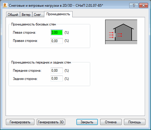

При переходе в диалоговом окне Снеговые/ветровые нагрузки на вкладку Проницаемость открывается следующее диалоговое окно.
Это диалоговое окно используется для определения проницаемости стен конструкции. Проницаемость стен непосредственно влияет на генерацию коэффициентов давления ветрового потока внутри конструкции. При выборе параметра, в правом верхнем углу диалогового окна отображается соответствующая ему диаграмма.
В диалоговом окне предусмотрены следующие поля и опции:
- в поле Проницаемость боковой стены
- Левая сторона: указание проницаемости стены, расположенной слева.
- Правая сторона - позволяет задавать величину проницаемости боковой стены c правой стороны.
- в поле Проницаемость передней и задней стенок
- Передняя – позволяет задавать величину проницаемости передней (наветренной) стенки.
- Задняя - здесь указывается проницаемость задней стены;
Прим.: Проницаемость всегда выражается в процентах. Проницаемость полностью открытой стены составляет 100%, тогда как полностью закрытой - 0%.
